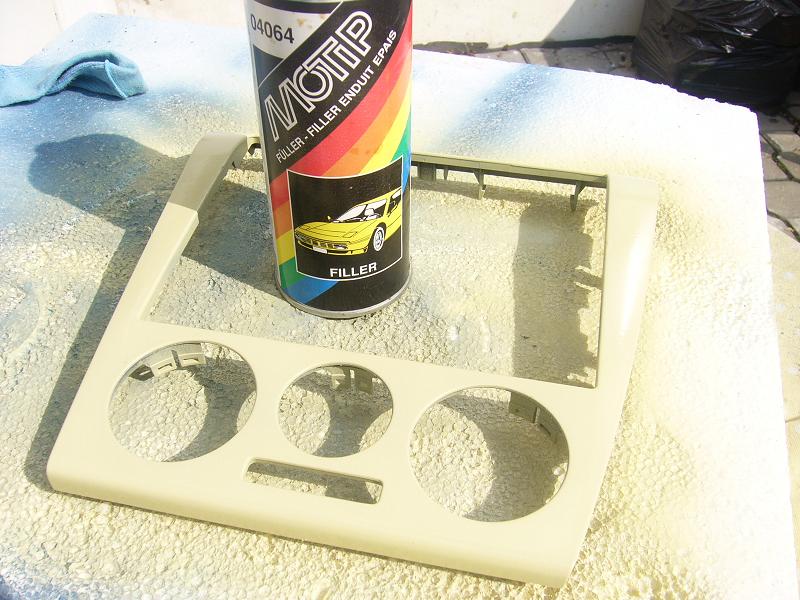

Po zavadnutí naneseme plnič.
Stříkáme nejdříve od vnitřních hran pak vnější a nakonec plochy. Nanášíme (ve více slabých vrstvách – nemusí se slít) do stavu zarovnání hrubé struktury. Pokud nechceme hladký povrch mžeme plnič vynechat
Stříkání ve více vrstvách

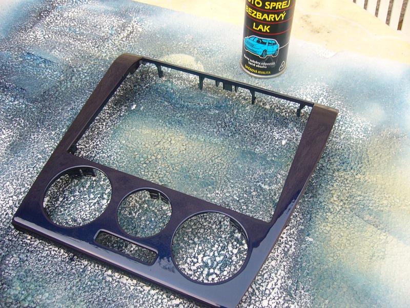

na finále naneseme lak. postup nanášení stejný, jen poslední vrstvu uděláme „silnější“ aby se barva slila a udělala „sklinku„. Pozor na stečení

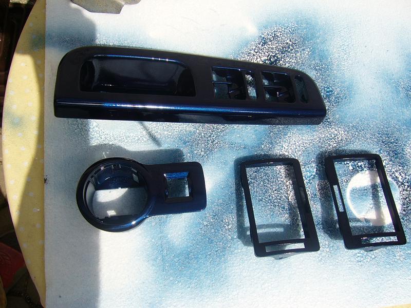

Lakování vnitřních plastů
Nalakované vnitřní plasty
Nalakovaný interiér
Nalakovaný interiér auta
