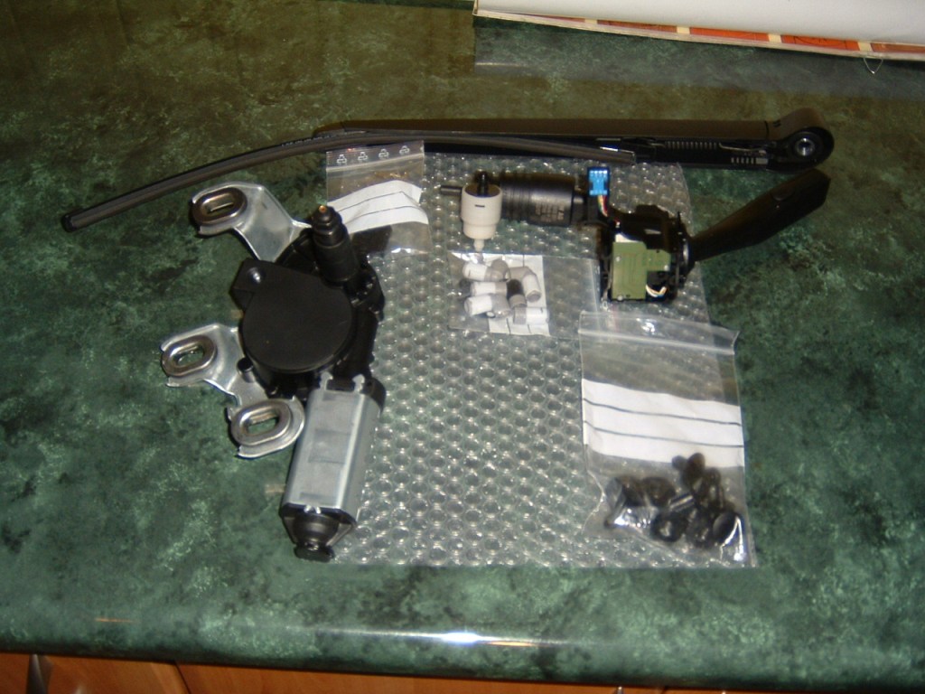

Před samotnou montáží je potřeba sehnat motorek stěrače s ramínkem, kryt na 5. dveře pro stěrač, hadičku na výstřik do 5. dveří a mezi nádobkou a svorkou v kufru, dále motorek s dvoj vývodem, páčku pod volant, 3 sekce kabeláže (nejlépe vyndat na vrakovišti), cca 20 ks zcukapásek a 3 ks matek na upevnění motorku k 5. dveřím.

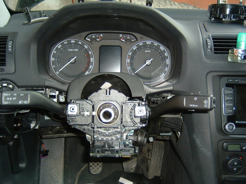

Sejmeme volant (shodně jako u Octavia I viz návod jak rozebrat interiér nebo návod jak dodělat palubní počítač), obložení volantové tyče drží na 3 ks šroubů, rozebereme pod modul pod volantem, vyměníme páčku stěračů, nahradíme jí novou a vše zase složíme

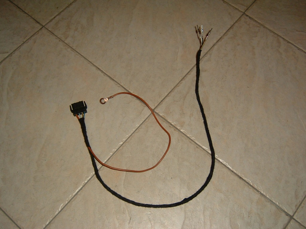

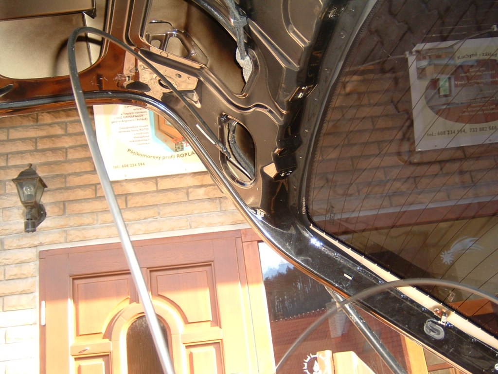

Nyní protáhneme kabeláž s hadičkou od motorku L profilem 5. dveří a přes průchodku kolem C sloupku ke svorkám v kufru, vše přichytíme pomocí zcuka pásek ke stávající kabeláži. Od svorek v kufru kabeláž s hadičkou táhneme kolem L prahu až pod palubku, celou cestu přichytíme opět páskami. Hadičku výstřiku pak táhneme dírou v mezistěně do meziprostoru a dále kolem kabelového svazku k nádobce (je potřeba sundat přední nárazník), zde vyměníme motorek.

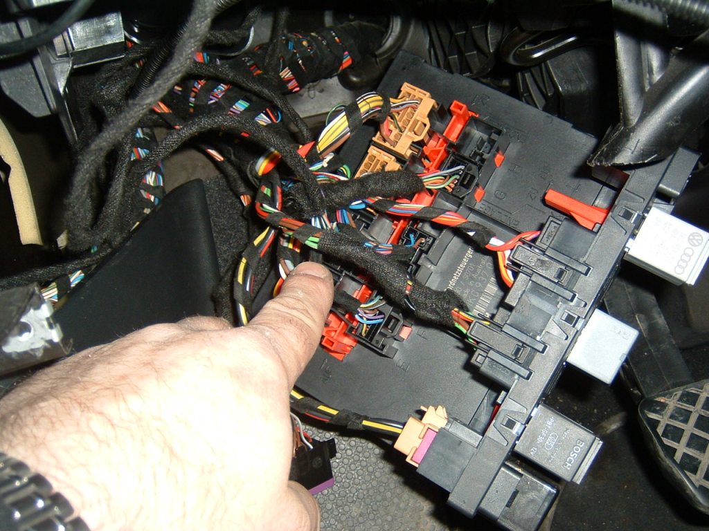

U BSG najdeme svorkovnici T6a – černá a na ní zeleno červený a zeleno bílý vodič na tyto vodiče připojíme vodiče stejné barvy z kabeláže, kterou táhneme od stěrače, černo fialový dotáhneme k pojistkové skříni, kde jej zaústíme do pozice 41 a osadíme pojistkou 15A.
Pomocí diagnostiky změníme kódování pod volantové RJ a centrální RJ (OII používá taky, dlouhé kódování, které se rozkódovává pomocí programu L code – součástí placené a registrované verze VAG COM)

díly potřebné pro montáž

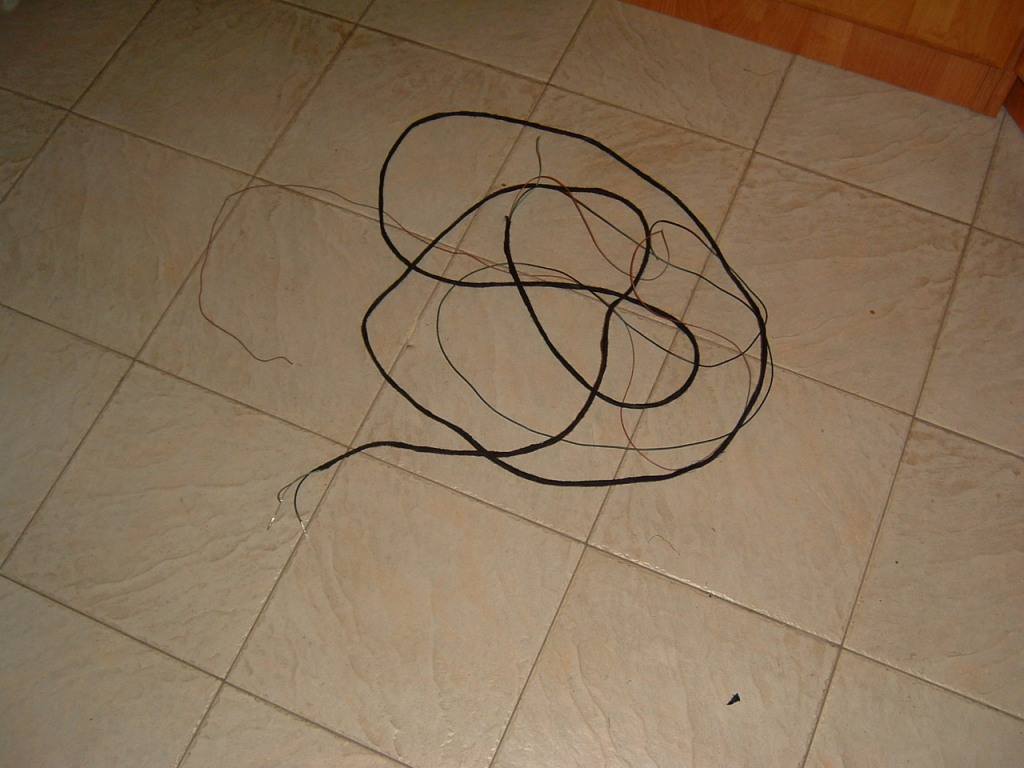

malý svazek do 5. dveří
velký svazek do auta

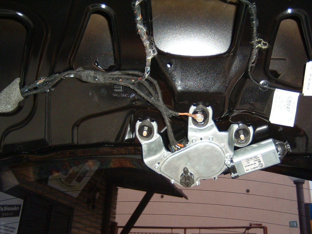

upevnění motorku a kabeláže na 5. dveřích
protahování kabeláže profilem 5. dveří

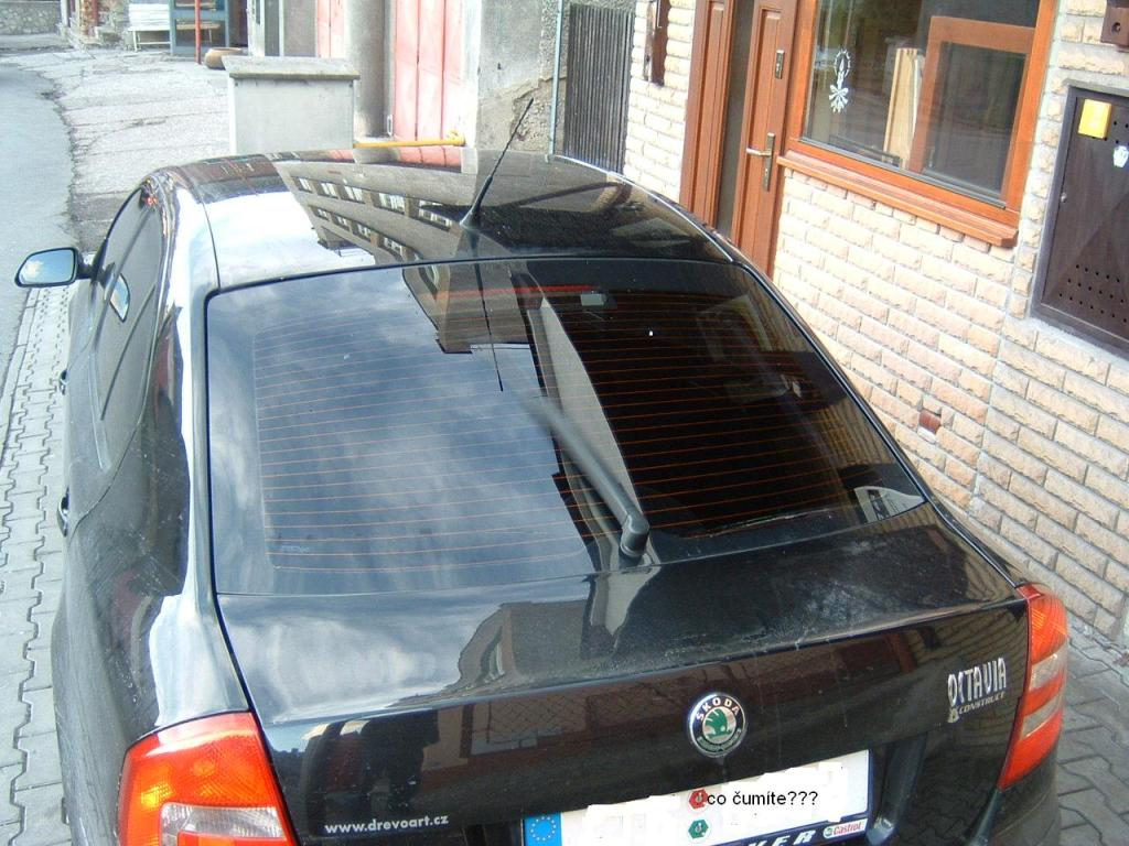

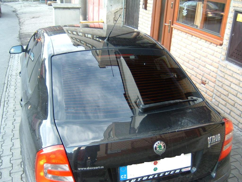

usazený stěrač
