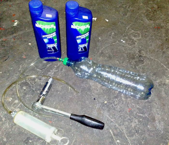

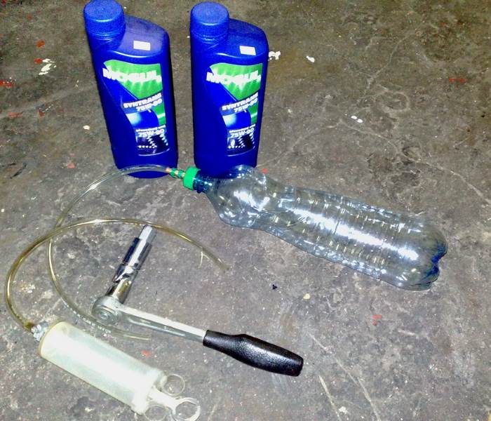

  1. koupit 2 L převodového syntetického oleje specifikace API GL – 4 (použil jsem Mogul SynTrans 75W 90, 239 Kč za litr)

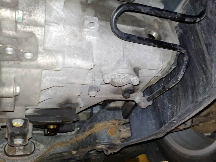

  2. k povolení výpustního a nalévacího šroubu je potřeba Imbus 17mm – stačí ořech do 1/2″ Goly
  3. povolit nejdřív plnící-kontrolní a pak výpustní šroub
  4. nechat olej vykapat asi 30 minut, pak namontovat a utáhnout výpustní šroub (25Nm)

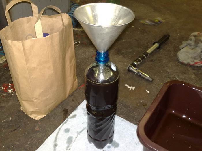

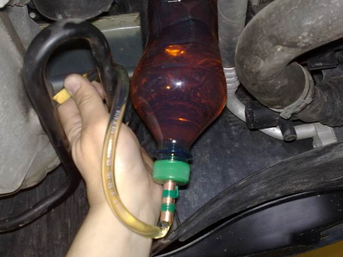

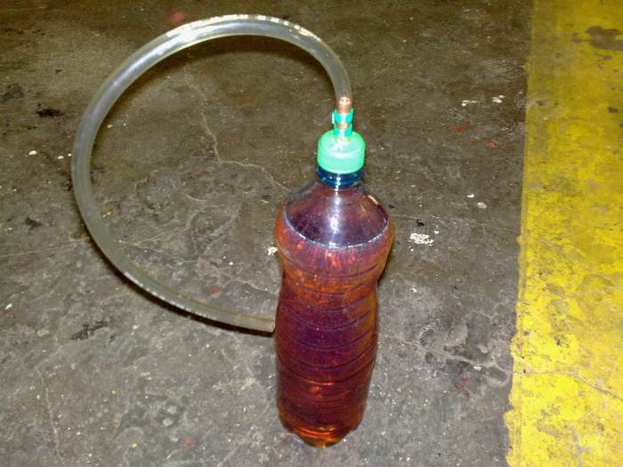

  5. k plnění jsem použil upravenou „Pet láhev“ 1,5 L a velkokapacitní stříkačku 0,2 L s hadičkou průměr 6 mm a délka 40 cm (nápad s Pet lahví jsem převzal z návodu od člena ŠH „Petr“)
  6. po naplnění cca 1,6 L do převodovky začal olej vytékat z plnícího otvoru, chvilku jsem nechal hladinu ustálit, pak stříkačkou doplnil ještě cca 0,1 L , olej začal znovu vytékat, namontoval jsem šroub a utáhl na předepsaný moment 25 Nm
  • Starého oleje vyteklo přesně 1,5 Litru, nová náplň je teď 1,7 litrů.
