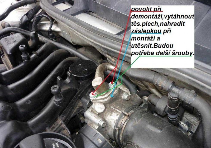

Nejsnazším způsobem zaslepení EGR je vložení plíšku na přírubu potrubí vozu, které k EGR ventilu vede. Nejlepší je vložit ho mezi dvě těsnění, aby spaliny neunikali pryč netěsnostmi. Druhou možností je (u ventilů, které jsou ovládány pneumaticky) zaslepení hadičky, která vede k ventilu.

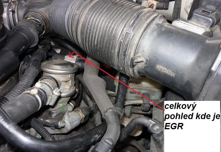

  2. Odpojte plastovou rouru od Airboxu (pomocí stisknutí kovové svorky a vysunutí si dáte rouru stranou). Rouru před EGR také odpojte (stačí pouze odpojit, tato se nemusí demontovat). Viz foto číslo 1.

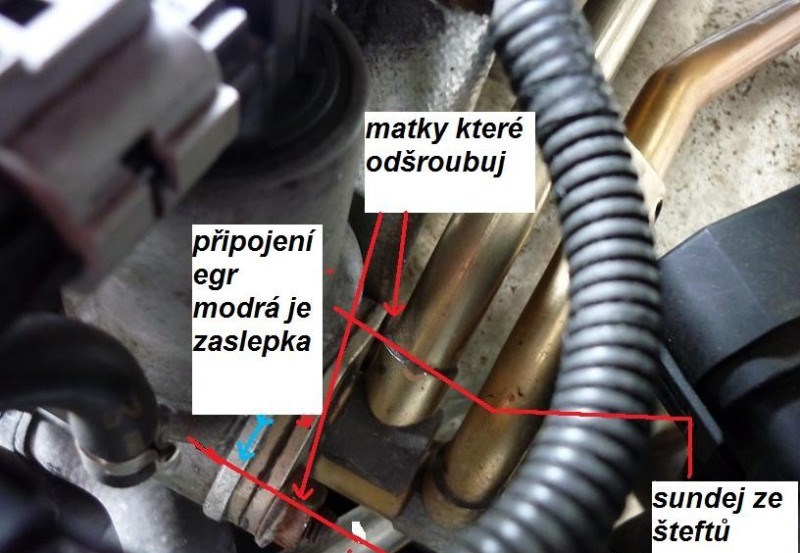

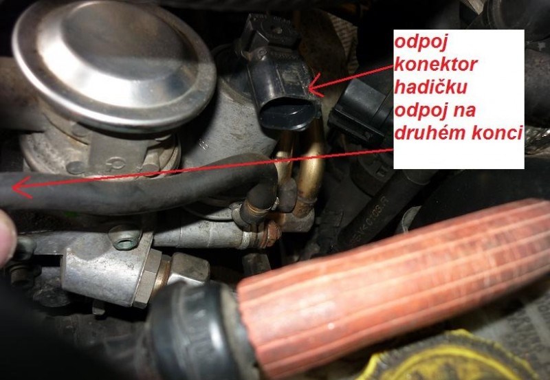

  3. Dole pod odmontovanou rourou se pod sáním nachází kovová trubice, která vede k EGR ventilu. Povolte obě matky 12″ a dejte si je stranou. Viz foto číslo 2.
  4. Nyní demontujte trubku, která vede k ventilu EGR. Odpojte dvě hadičky, které do něj vedou (jedna se jen vytáhne a u té druhé se povolí svorka a pak se také vytáhne. Trubka je ze spodní strany přichycena k EGR pomocí 2 šroubů. Pomocí IMBUSU 6 je povolíte (jsou velmi špatně přístupné). Dejte si pozor aby Vám nespadli do motoru. Poté už jen trubku pomalu vytáhnete z motorového prostoru a dáte si je stranou.

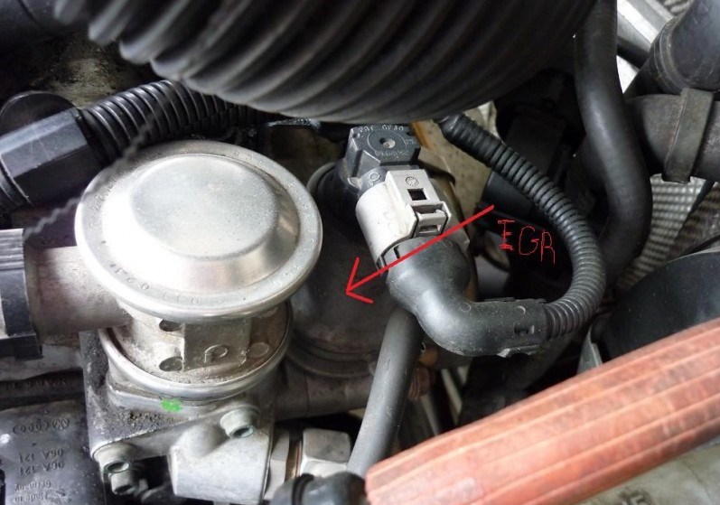

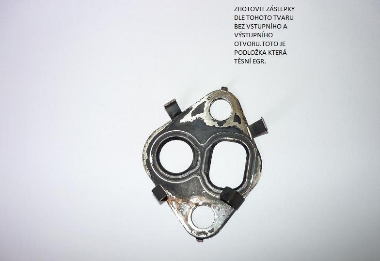

  5.  Samotná demontáž ventilu: EGR je přichycen 3 šroubky IMBUS velikost 5. Jeden na levo, druhý napravo jakoby pod kovovou hlavičkou samotného ventilu, další je pod EGR ventilem za chycením demontované trubky. Proto bylo nutné ji odstranit jako první. Viz foto číslo 3.
  6. Hotovo. EGR je nyní venku.

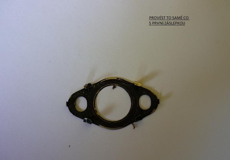

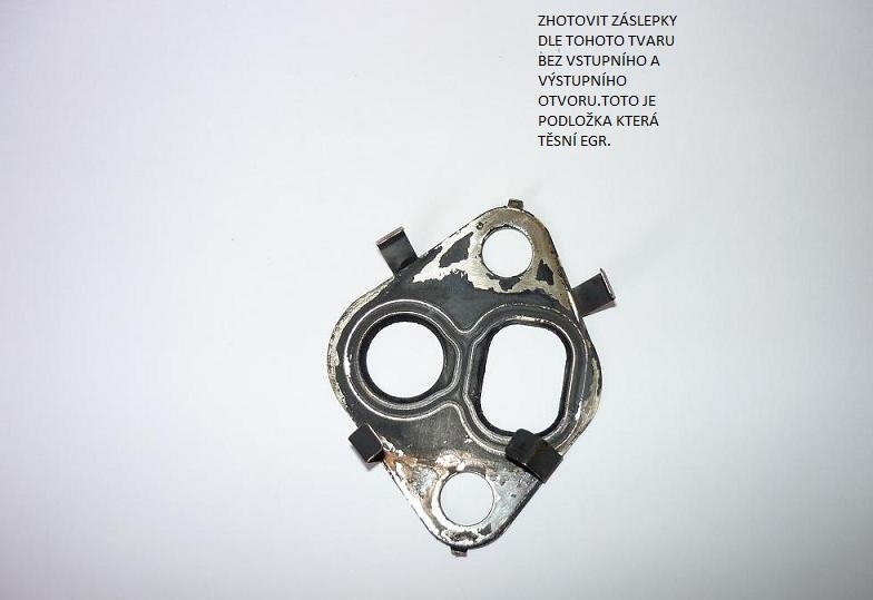

K zaslepení je potřeba si předem připravit záslepku na EGR – nejlépe nerez materiál tloušťka alespoň 3 mm (mělo by stačit), nejlépe aby kopírovala těsnění u trubky mezi EGR a sáním.
Zaslepení a zpětná montáž
Stačí jen postupovat dle návodu výše v obráceném pořadí. Jedinou změnou je, že na trubku která je uchycena na spodek EGR ventilu se vloží záslepka z nerezu (nedávat na druhý konec trubky z důvodu vysokých teplot)
  • Všechny šroubky a matky je vhodné lehce potřít vazelínou. Matky na trubce od EGR je vhodné vyměnit.
