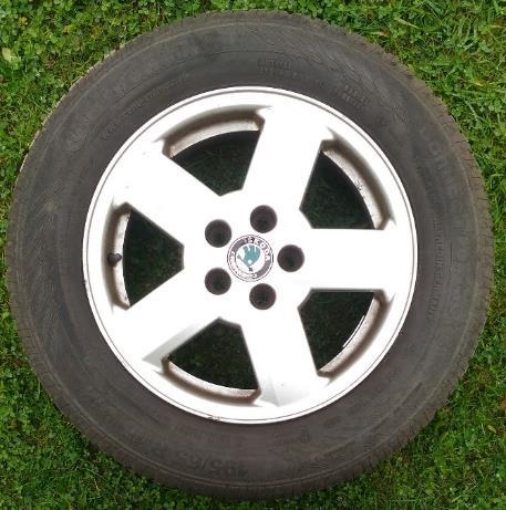

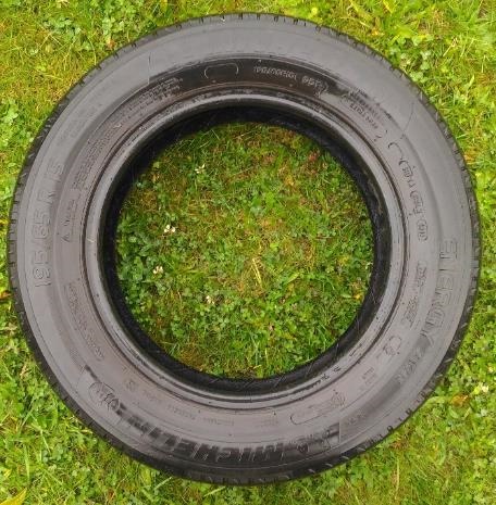

Volba kol + pneumatik
Jako všude, tak i zde a jelikož se jedná o rotační hmoty, tak hlavně zde, je naprosto nutný důraz na hmotnost. Volíme tedy disky s co nejnižší hmotností. Paradoxně to mohou být ty plechové, u kterých si navíc můžeme volit co nejplošší a nejméně děrované (nejlépe vůbec) poklice, kterými navíc snížíme ztráty vířením vzduchu. Pozor ale na možný důsledek = přehřívání brzd, zvláště při častém sjíždění dlouhých zatáčkovitých sjezdů s vypnutým motorem a zařazeným neutrálem!
Kolo na auto úsporná jízda
U těch hliníkových disků, které až na výjimky nebývají plné, pak aproximuju zkušenosti z cyklistiky, tedy čím míň loukotí, tím menší aerodynamický odpor.
To samé (požadavek nízké hmotnosti) platí i o pneumatikách. Ten se dosahuje obutím pneumatik sjetých až ke hraně použitelnosti. Holt 0,5cm gumy šíře cca 15cm krát vnější obvod pneumatiky také něco váží. Navíc je vhodné použít vyzkoušené a testy ověřené Eco modely světových výrobců. Prostě koukněte na ty, co mají v testech změřenu největší úsporu paliva a zároveň co největší výdrž (nejméně se sjíždí).
Bývají to tvrdé pneumatiky, jejichž nectností jsou horší až špatné vlastnosti (brzdění + handling) na mokrém povrchu, s kterými je pak opět nutno počítat. S těmi Eco nejlepšími se pak můžete lehce přepočítat, pokud budete mít smůlu a závod se pojede tzv. „na vodě“. Budete muset víc zpomalit a pak zase nabírat rychlost = prohráli jste!
Pozn.: škoda jen, že údajů o hmotnosti a aerodynamických vlastnostech kol se jaksi nelze dopátrat.
Já na soutěž nahazuji tyto:
Kolo Škoda Octavia na Economy run
Pneumatika spotřeba
Když to shrnu, tak se pro Eco ježdění vyplatí co nejmenší průměr a šířka ráfku a co nejužší rozměr pneumatik, co je v technickém průkazu vozidla povolen.
A proč furt ta hmotnost? No protože auto s lehkými koly mnohem lépe, tedy snáz a s menší spotřebou, zrychluje!
